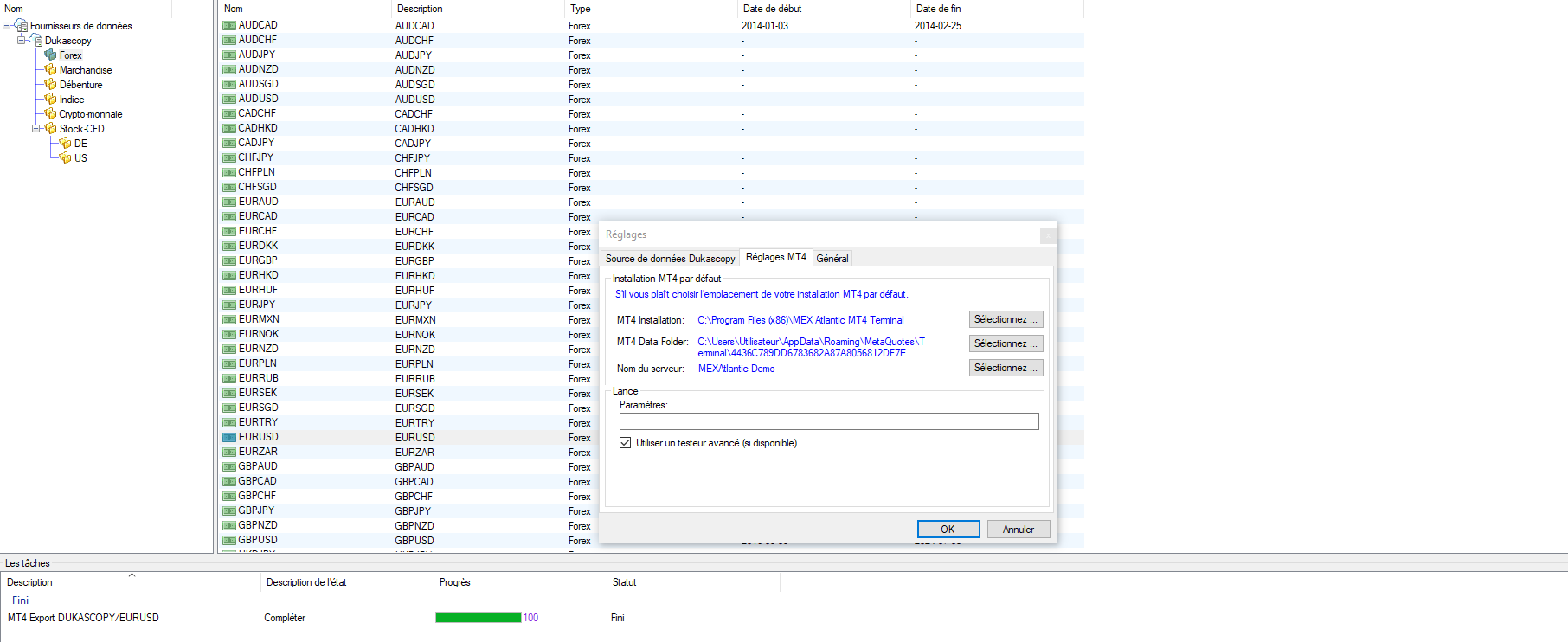

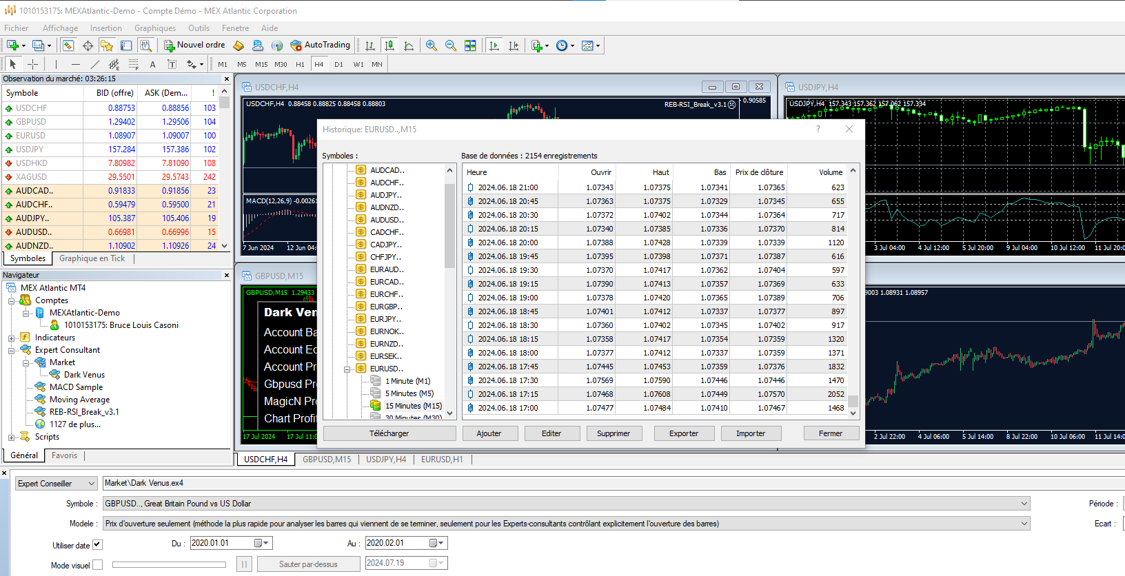

j'ai acheté le " standard " mais le transfert de données ne se fait pas sur mon MT4 ( dans les PJ EURUSD en 15' sur 2 ans )
Voir PJ

Pourriez-vous s'il vous plaît confirmer que vous avez sélectionné le symbole de votre courtier dans le champ « Mapper vers » de la fenêtre d'exportation MT4, comme indiqué dans notre manuel.
Cela garantira que les données pour "EURUSD" sont correctement mappées au nom du symbole de votre courtier qui semble être "EURUSD.." (notez les 2 points supplémentaires). Après avoir réexporté vos données et redémarré votre terminal, vous devriez voir toutes les informations mises à jour.
Merci.
