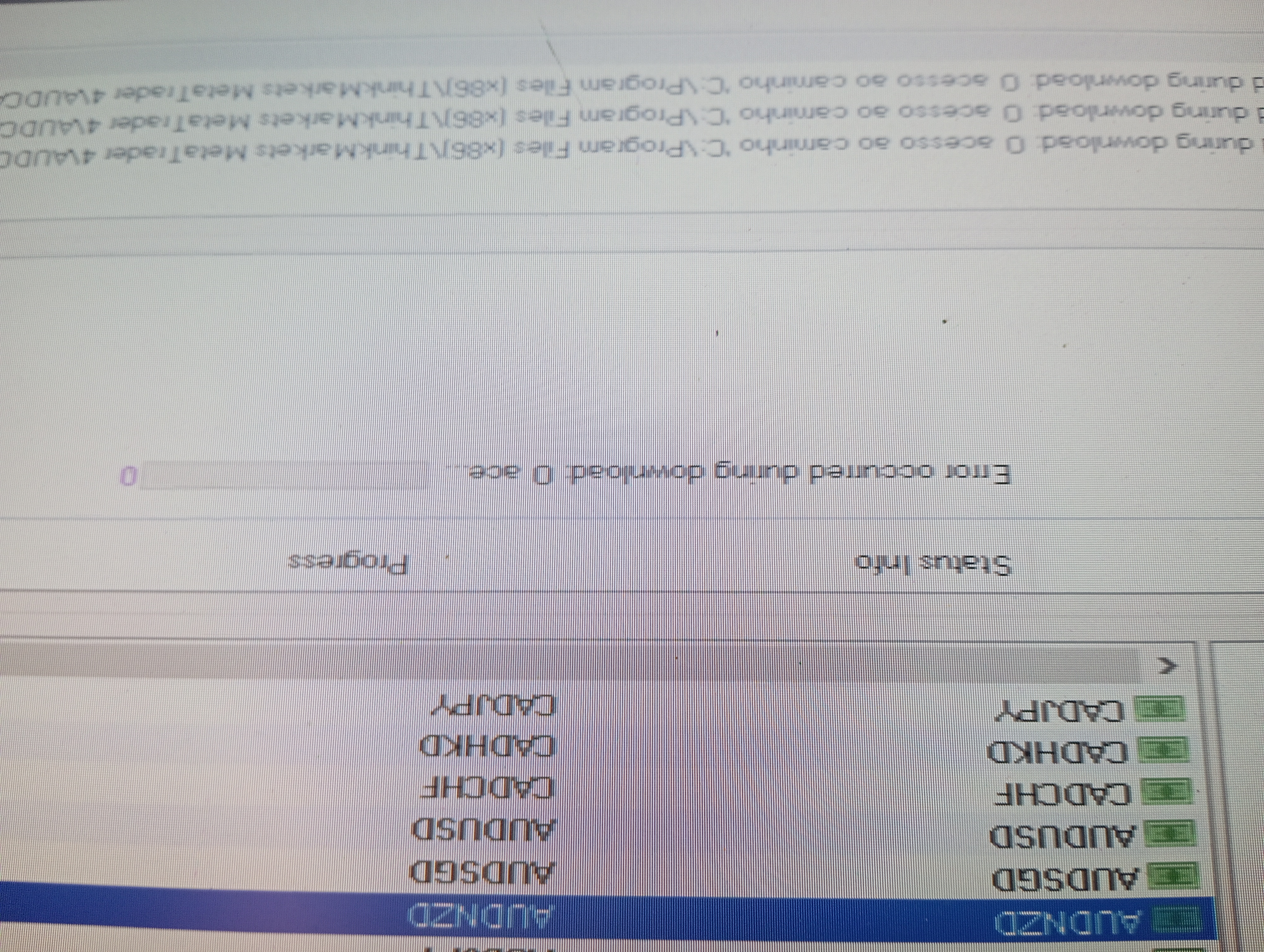

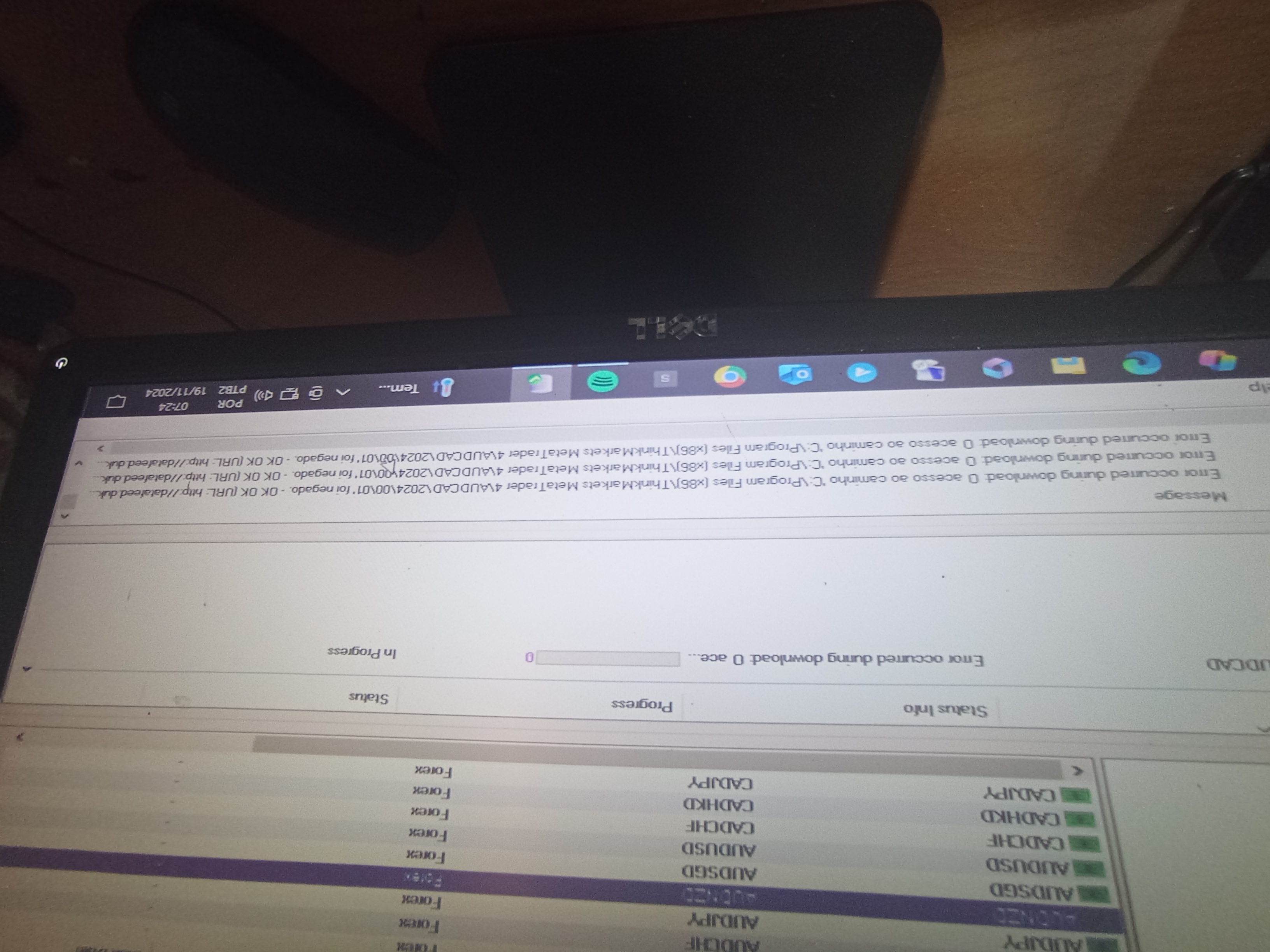

Bom dia testei baixar o histórico várias vezes porém sempre apresenta um erro e não consigo baixar
English:
Good morning, I tried downloading the history several times but it always gives an error and I can't download it.
Não consigo baixar o histórico apresenta um erro

Re: Não consigo baixar o histórico apresenta um erro
Olá,
Este erro é causado pela especificação de um "Dukascopy Store Location" no qual o Tickstory não pode gravar. Para corrigir o problema, vá para Arquivo->Configurações do Tickstory e altere seu "Dukascopy Store Location" para um local gravável, como sua pasta "Documentos". Você pode descobrir mais em nosso manual.
Obrigado.
English:
This error is caused by specifying a "Dukascopy Store Location" that Tickstory cannot write to. To rectify the problem, please go to Tickstory's File->Settings and change your "Dukascopy Store Location" to a writable location such as your "Documents" folder. You can find out more in our manual here.
Obrigado.
English:
